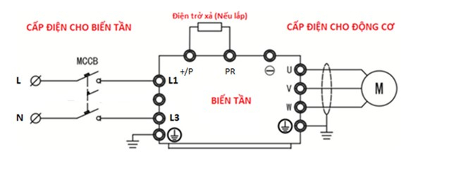

Trong quá trình thiết kế và lắp đặt hệ thống điều khiển động cơ, nhiều người thường gặp sai sót khi đọc hoặc đấu nối theo sơ đồ mạch biến tần 3 pha. Những lỗi này không chỉ làm giảm hiệu suất vận hành mà còn có thể gây hư hỏng thiết bị, mất an toàn điện và tăng chi phí bảo trì. Dưới đây là những lỗi phổ biến cần đặc biệt lưu ý.
Đấu sai nguồn đầu vào và đầu ra
Nhiều người nhầm lẫn giữa cổng nguồn vào R/S/T và cổng đầu ra U/V/W cấp cho động cơ.
Hậu quả của việc đấu sai:
- Biến tần báo lỗi ngay khi cấp nguồn
- Cháy module công suất hoặc cầu chỉnh lưu
- Động cơ không hoạt động hoặc quay bất thường
- Gây nguy hiểm cho toàn bộ hệ thống điện
