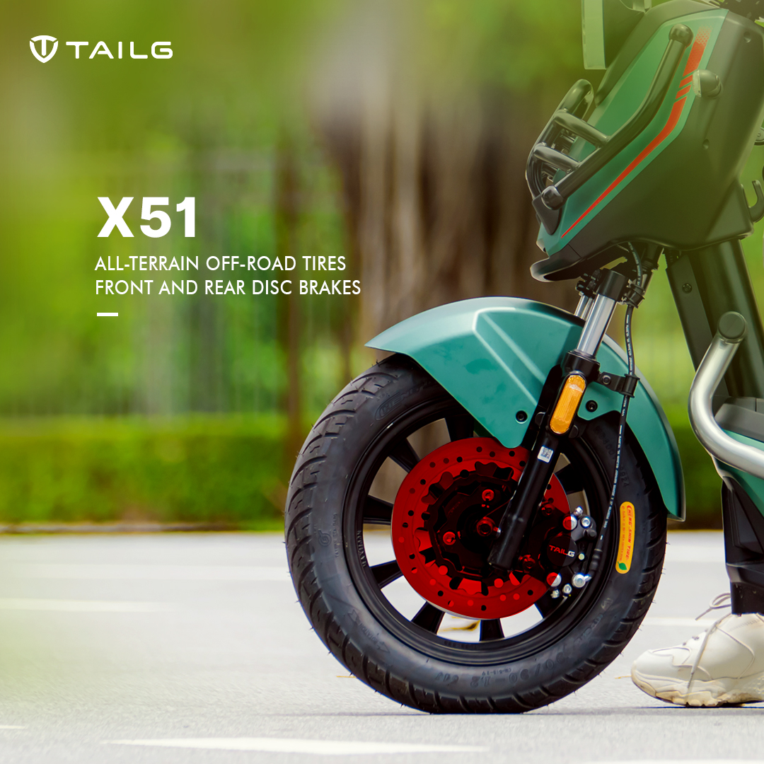

Kiểm tra hệ thống phanh đĩa – chính xác và hiệu quả hơn
Phanh đĩa thường được trang bị trên các dòng xe điện trung và cao cấp như Dibao, Tailg, DK Bike… nhờ khả năng phanh mạnh và ổn định hơn. Khi kiểm tra, bạn cần chú ý đến độ dày của đĩa phanh, thường dao động từ 3–4 mm và cần thay mới khi mòn xuống dưới 2.5 mm.
Khoảng cách giữa má phanh và đĩa rất nhỏ, chỉ khoảng 0.2–0.5 mm, nên nếu có sự lệch sẽ gây ra tiếng kêu hoặc bó phanh. Ngoài ra, mức dầu phanh cũng là yếu tố quan trọng, cần đảm bảo nằm giữa vạch MIN và MAX; nếu thấp hơn mức tối thiểu, cần bổ sung ngay bằng đúng loại dầu tiêu chuẩn như DOT 3 hoặc DOT 4.
Khi bóp phanh, lực tiêu chuẩn khoảng 10–20N và cảm giác phải mượt, đều; nếu thấy tay phanh bị “lụt” hoặc không ăn, rất có thể hệ thống đã bị lọt khí hoặc thiếu dầu. Chu kỳ thay dầu phanh thường từ 12–24 tháng, tùy theo điều kiện sử dụng.
