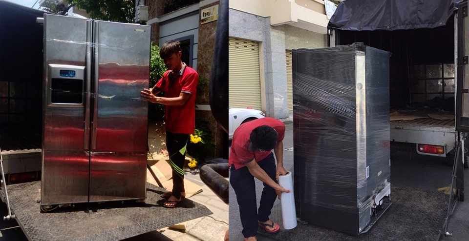

Sử dụng các vật liệu bảo vệ như chăn, giấy bọc, bọt biển hoặc xốp để bọc quanh tủ lạnh. Điều này giúp bảo vệ bề mặt tủ lạnh khỏi bị trầy xước và hư hỏng trong quá trình di chuyển. Bạn cũng có thể sử dụng băng dính để cố định các vật liệu bảo vệ, nhưng cần đảm bảo không dán băng dính trực tiếp lên bề mặt tủ lạnh để tránh làm hỏng lớp sơn phủ.Đóng gói tủ lạnh
Đặt tủ lạnh vào trong hộp carton lớn, nếu có thể. Nếu không, bạn có thể sử dụng các tấm gỗ hoặc bìa carton dày để làm lớp bảo vệ bên ngoài. Đảm bảo rằng tủ lạnh được đặt đứng thẳng trong suốt quá trình di chuyển để tránh làm hỏng hệ thống làm lạnh.Di chuyển tủ lạnh
Sử dụng xe đẩy
Sử dụng xe đẩy để di chuyển tủ lạnh là cách an toàn và tiện lợi nhất. Xe đẩy giúp giảm bớt gánh nặng và nguy cơ hư hỏng cho tủ lạnh. Đặt tủ lạnh lên xe đẩy và dùng dây buộc chắc chắn để cố định. Khi di chuyển tủ lạnh bằng xe đẩy, cần chắc chắn rằng tủ lạnh được giữ thẳng đứng và không bị nghiêng quá mức.Kỹ thuật nâng và di chuyển
Khi nâng tủ lạnh lên xe tải hoặc xuống xe, hãy sử dụng kỹ thuật nâng đúng cách để tránh chấn thương lưng và hư hỏng tủ lạnh. Cần ít nhất hai người để thực hiện việc này: một người giữ phần trên và một người giữ phần dưới của tủ lạnh. Nâng từ từ và đều, không giật mạnh hay xoay người đột ngột.Vận chuyển và lắp đặt lại tủ lạnh
Vận chuyển bằng xe tải
Khi đã đặt tủ lạnh lên xe taxi tải, cần cố định chắc chắn tủ lạnh bằng dây buộc để tránh di chuyển trong quá trình vận chuyển. Đảm bảo rằng tủ lạnh được đặt đứng thẳng và không bị nghiêng. Tránh để tủ lạnh gần các vật nặng hoặc sắc nhọn có thể gây hư hỏng.Lắp đặt lại tủ lạnh
