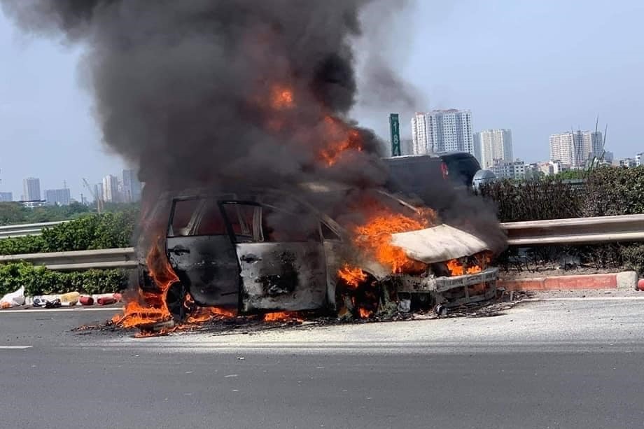

Những vụ cháy xe điện xảy ra gần đây đang khiến nhiều người đặt câu hỏi: liệu sự phát triển quá nhanh của công nghệ có đang vượt trước khả năng kiểm soát an toàn? Khi các hãng xe không ngừng theo đuổi hiệu suất cao hơn, sạc nhanh hơn và phạm vi hoạt động xa hơn, mặt trái của cuộc đua công nghệ bắt đầu lộ rõ. Giữa sức ép cạnh tranh và mong muốn chinh phục thị trường, vấn đề an toàn dường như đang bị đẩy xuống hàng thứ yếu và hậu quả có thể đến bất cứ lúc nào.
Khi hiệu suất trở thành cuộc đua nguy hiểm
Vài năm trở lại đây, ngành công nghiệp xe điện toàn cầu đang chứng kiến những bước tiến vượt bậc. Từ Trung Quốc đến châu Âu, hàng loạt thương hiệu lớn như Xiaomi, NIO, Porsche, Tesla không ngừng ra mắt các mẫu xe điện có tốc độ sạc siêu nhanh, phạm vi di chuyển ấn tượng và hiệu năng mạnh mẽ. Tuy nhiên, song hành với tốc độ phát triển đó là những vụ cháy nổ gây chấn động dư luận, đặt ra câu hỏi: Liệu chúng ta đang đánh đổi sự an toàn để chạy theo công nghệ?Từ vụ Xiaomi SU7 bốc cháy khi đang sạc đến Porsche Taycan tự bốc lửa trong gara, hàng loạt sự cố gần đây đã cho thấy: công nghệ pin vẫn đang tiềm ẩn rủi ro lớn nếu bị đẩy đến giới hạn.
